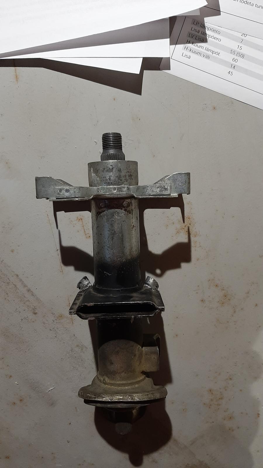

Är detta rätt axel + rör? Känns som det är för kort?
Övre lagring saknas i detta rör så det är också lite frågetecken vad som behövs...

Frågan nu är ju om de delar jag fick hem igår hör ihop å vad som ännu behövs för övre lagring så de passar i så fall? Själva axeln på bilden är knappa 27,5cm å splines delen kommer knappt ut ur rattaxelröret när axeln monteras in i röret.

Enligt den verkar det iallafall vara Illustration 403-15 som stämmer bäst med ditt "rör" (kallas i PET steering outer tube). Den skall ha artikelnr 901 347 061 01, och jag gissar att det även är det numret som står i Johannes övre bild.
I samma PET finns illustration 403-10 som mer liknar Johannes nedre bild. I den kan man välja på två olika styrstänger beroende på årsmodell. Fram till och med årsmodell 67 gällde 901 347 061 00, efter det gällde 901 347 061 01. Jag tolkar bifogad bild som gränser i chassinr när man bytte styrstång.

Ok. Min rattaxel + rör verkar vara rätt. Däremot saknas ännu övre lagring i röret.. Å den verkar inte vara lätt att hitta till skäligt pris?? Även saknas en spiralfjäder och bricka som ska sitta där under ratten?

Jag tolkar PET och beskrivningen av de efterfrågade delarna som att det är tre delar som behövs:
91434771100 (som 9:59 länkade till en annons, kostar annars närmare 3 kkr hos t ex utzon eller rosepassion)
69534772500 (detta verkar vara en del av övre lagringen, kostar ca 300 kr hos t ex utzon eller rosepassion)
91434771300 (fjädern, kostar ca 30 kr)
m v h Henrik

Ja, även i Johannes fina litteratur verkar det som att styrstången som du behöver skall ha artikelnr 901 347 061 01 (nr 4 i bilden som Johannes postade tidigare). Jag måste säga att bilderna är mycket snyggare i Johannes böcker än i PET. I PET är bilderna binärt svart-vita, Johannes bilder har en fin gråskala.
