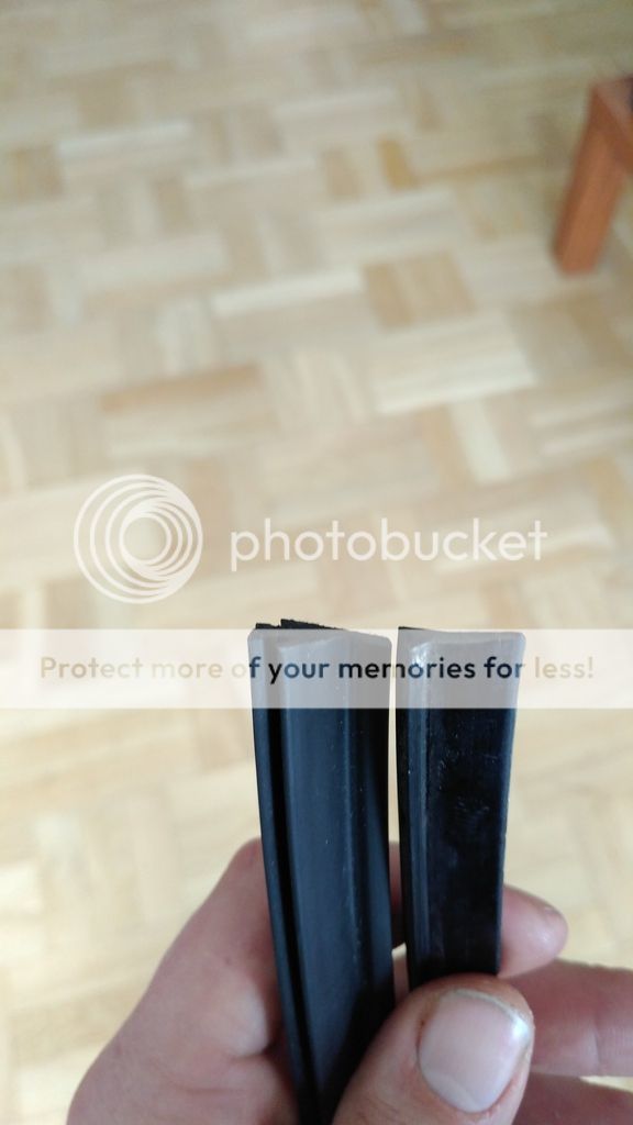

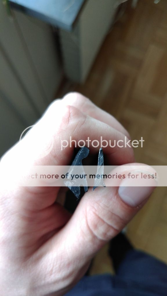

Hejsan!
Har länge varit på jakt efter skraplisten som sitter kromlisten till fönstret på dörrarna.
Har beställt från flera olika fabrikat men ingen verkar vara rätt tyvärr inte ens Porsche center här i stan lyckades... Så vart får man egentligen tag i rätt list? MVH Oskar
Till höger på dom här biderna ser ni orginal listen som satt där innan.
66-912 2.8L
61- Bubbla 1.2L

Hej Oskar.
Jag hade samma problem. Skraplisten passar inte i spåret. Du måste anpassa profilen
som skall in i spåret. (911T-70)
Ta en sax och klipp av en del av den yttersta delen av profilen som skall vara utåt.
Du kanske även måste ta ytterst lite av den innersta delen. De inre delen kommer sedan att hålla
listen på plats mot rutan.
Hälsningar
